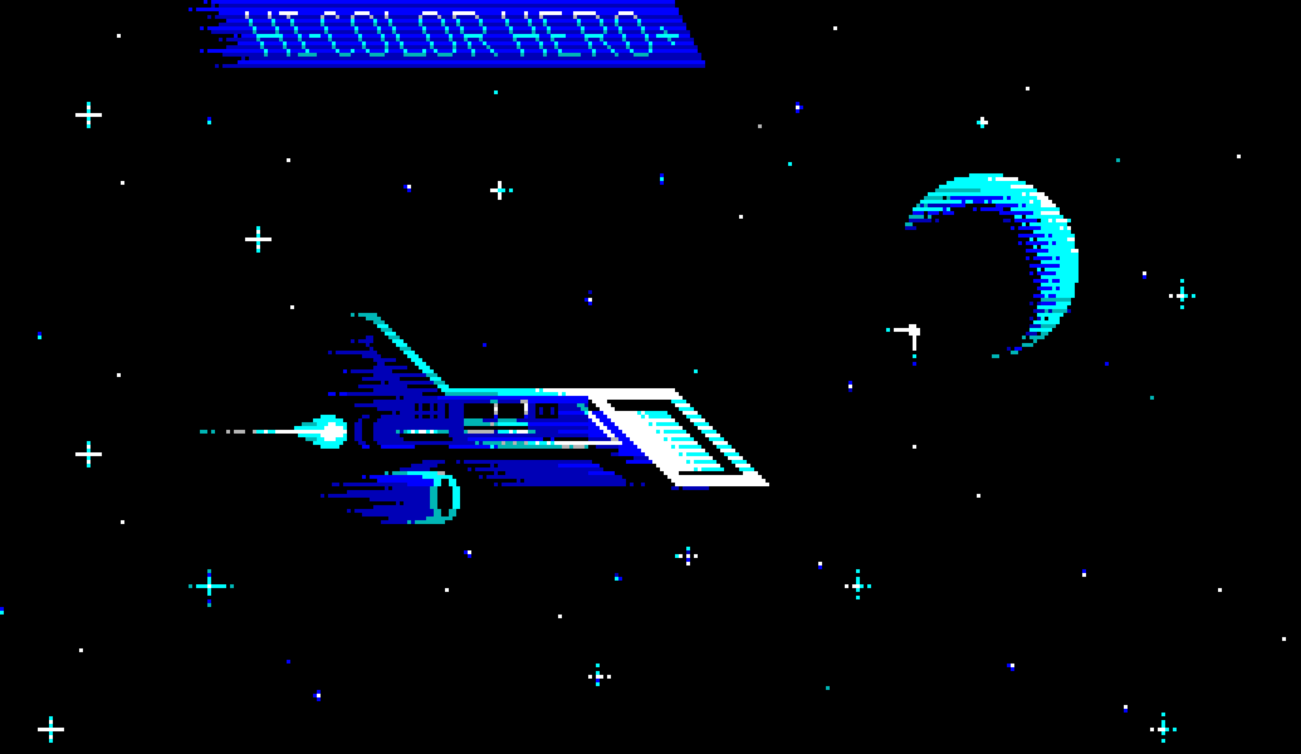

Проверил на эмуляторе новую игру для аппаратного мультиколора.
Работает в конфигурациях элемента и одной мб.
Как в этой игре реализовали поддержку многих клонов? Автоопределение должно быть - везде аппаратный мультиколор по разному включается.
