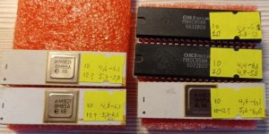

На экспрессе есть модернизация, ставится кварц на 20 мгц - это дает возможность подавать на вм85 такт 20 мгц (при этом в самом проце стоит тригер который делит частоту на 2, в результате кристалл проца работает на 10 мгц)
если подаем такт 5 мгц - 2,5 мгц
если подаем такт 10 мгц - 5 мгц
если подаем такт 20 мгц - 10 мгц работает с процессорами i8085 TUNDRA (на фото)

Процессор i8085 или 1821ВМ85 в Орионе-128 ( в заголовке статьи ошибка)!!!! правильно именно 1821вм85
Процессоры приходилось подбирать ибо не все держат частоты!!!
если подаем такт 20 мгц - 10 мгц работает с процессорами i8085 TUNDRA (на фото) тундру покупал на ебае
