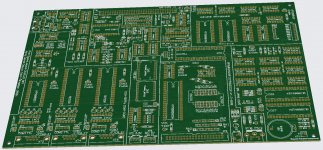

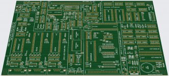

Представляю на мнение общественности проект "Пояс Ориона".
Почему пояс?
Всё просто. Основная плата в текущих реалиях уже мало на что способна.
Поэтому прицепив на свой "пояс" вот такой арсенал, компьютер приобретает очень приличный набор периферии и новые возможности в работе.
Несомненно, основная плата требует некоторых незначительных доработок.
Нужно вывести на системный разъём некоторые сигналы, но об этом позже.
Эта плата по размеру такая же, как и основная плата Ориона.
Она устанавливается на стойках над основной платой и соединяется шлейфом с системным разъёмом Х2.
Разъёмы периферии выведены на ту же сторону, что и периферия основной платы, за исключением разъёма блока внешних прерываний. Он находится сбоку.
Плата включает в себя набор отлаженных и отработанных узлов, проверенных в работе временем, частично или полноценно поддержанных операционными системами ОРДОС, ДСДОС, АЛЬТАИР, либо другими отдельными программами и/или драйверами.
Плата включает в себя следующие устройства (отсортировано по адресам посадки):
Интерфейс I2C /F733-36
Программируемый контроллер прерываний КР580ВН59 /F73C-3E
Порт COM1 /F740-41
Часы DS1307 /F764-65
Мышь PS/2 /F76C-6F
НЖМД версии IDE3 /F790-93
Музыкальный сопроцессор AY-3-8910 (YM2149) /F7A0-A1
Часы КР512ВИ1 /F7B0-B1
Порты COM2&COM3 /F7E0-EF
Быстрый диск RAM7 1MB /F7F0-F3
Дешифрация всех устройств выполнена честно и каждое устройство занимает только отведённые для него адреса.
Идея создания данной платы вышла из опыта использования плат кроссшин, на которых уже не помещается весь тот набор внешних устройств, который был спроектирован и собран в последнее время. Подключение этой платы освобождает пользователя от этого и позволяет использовать кросшину для других работ, например, для подключения и отладки новых устройств.
Плата была спроектирована так, что после установки на стойках над основной платой (или наоборот), интерфейсный разъём Х2 находится как раз под(над) разъёмом платы Пояса Ориона и может быть соединен с ним коротким шлейфом.
ВНИМАНИЕ!
Данная плата не подразумевает подключение к основной плате по принципу кроссшины. Она проектировалась именно как верхний этаж с подключением шлейфом из разъёма в разъём.
Теперь о доработках основной платы.
1) Выв.6 DD7 подключить к Х2:В23 (это сигнал /F1)
2) Вывод 19 DD19 подключить к выв.1 DD59, а вывод.2 DD59 подключить к X2:B7 (сигнал /SYNC)
Посмотрите на свою плату внимательно. Возможно доработка 2) на ней уже выполнена, как, например, на плате ревизии 512.3
Каждое устройство на плате имеет своё место и очерчено линиями шелкографии.
Если устройство не нуждается в запайке, то в данной области и паять ничего не нужно.
Но есть два исключения.
1) Обязательным условием является установка дешифратора D1 К155ИД3. Если удастся достать КР1533ИД3, то под него также предусмотрены контактные площадки.
2) Некоторые устройства "делятся" между собой своими кусочками микросхем с другими устройствами. При сборке это надо учитывать.
В прикреплённых файлах прилагается макет платы, полная схема формата PDF листа А3, а также гербер.
На плате предусметрена установка 16 блокировочных конденсаторов посадкой шага 5.08мм.
Так как на плате местами мало места, то при небходимости допаять ещё можно со стороны монтажа непосредственно к ножкам микросхем.
Устройства на плате отключаемы.
Если вдруг по какой-то причине устройство не нужно в системе, его можно отключить соответствующим джампером.
P.S. Ну, кто первый рискнёт собрать это? 😉
Обновлено 09.08.2026
см пост https://zx-forum.ru/threads/poyas-oriona.289/post-2033
гербер обновлён ☝ версия 26.08.08_002
отверстия на плате под стойки по углам выполнены сквозными слепышами.
каждый делает отверстия там, где ему удобно.
