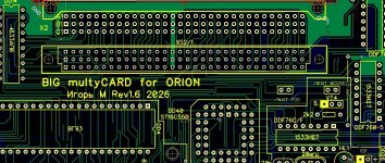

Внёс в схему и гербер некоторые изменения/дополнения.
Файлы обновил в первом посте.
Это финальный вариант, который можно отдавать в производство.

Ок. Орион-multicard или big_multicard нормально. Застолбил. По поводу буфера у меня сбоило без дата буфера. Можно с пятаками развести. Не надо-сопля
Последний раз редактировалось:
Разводи буфера+пятаки, у меня тоже сбоило, с z80 приходилось процы подбирать. с 580вм80 все стабильно
Если имеется ввиду буфер на "big_multicard", то логично его наличие. Некоторые "устройства" могут не тянуть общую шину.
Я всегда на карте расширения предусматриваю буфера. Так надежнее.
Приехали платы пояса.
Огромное спасибо Виталию из Красноярска за помощь в их изготовлении!
